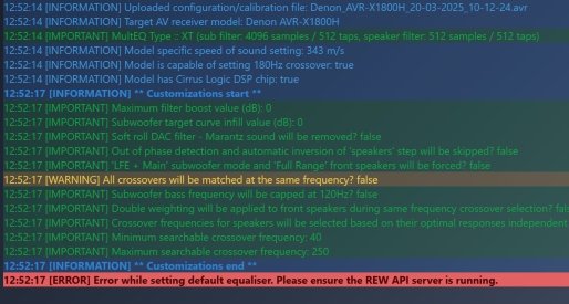

I get an error when I click on the green start optimization button on the html page. What is the reason for this, where am I making a mistake?
[WARNING] Error connecting to REW API server:
[WARNING] Please start the API server from "REW/Preferences/API/Start server". Retrying in 10 seconds...

API tercihlerinden API sunucusunu başlatın ve localhost:4735 adresinde bir tarayıcı sekmesi açın. Her şey listelenmiştir, ilgili yardım bölümüne bağlantılar vardır ve o sayfadaki "Deneyin" düğmeleriyle her şeyi deneyebilirsiniz.
I'm guessing that relates to the OCA script, you should ask on an OCA thread.

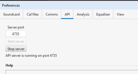

After a long struggle, nothing has changed. In the Preferences window, the server appears to be running. But I see an API server error. Please find me a solution.
